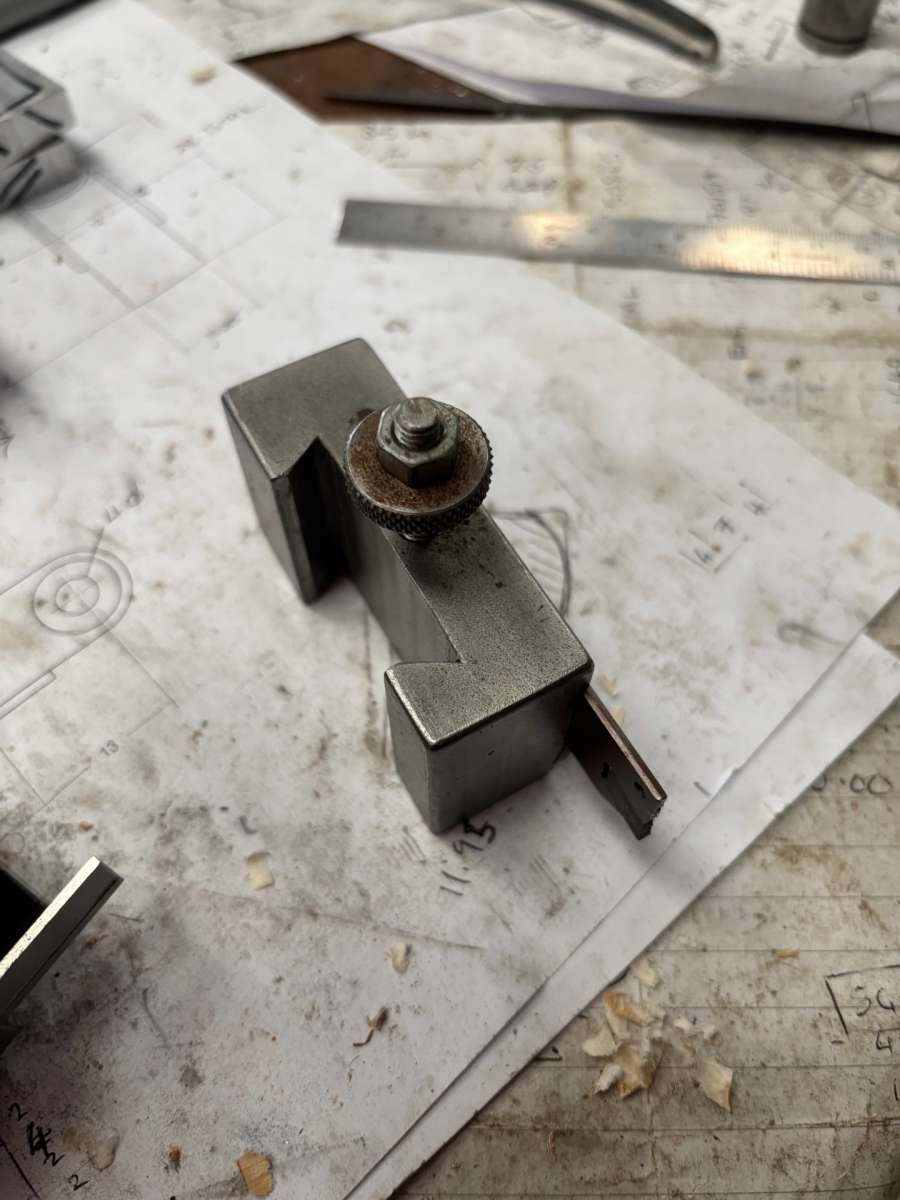

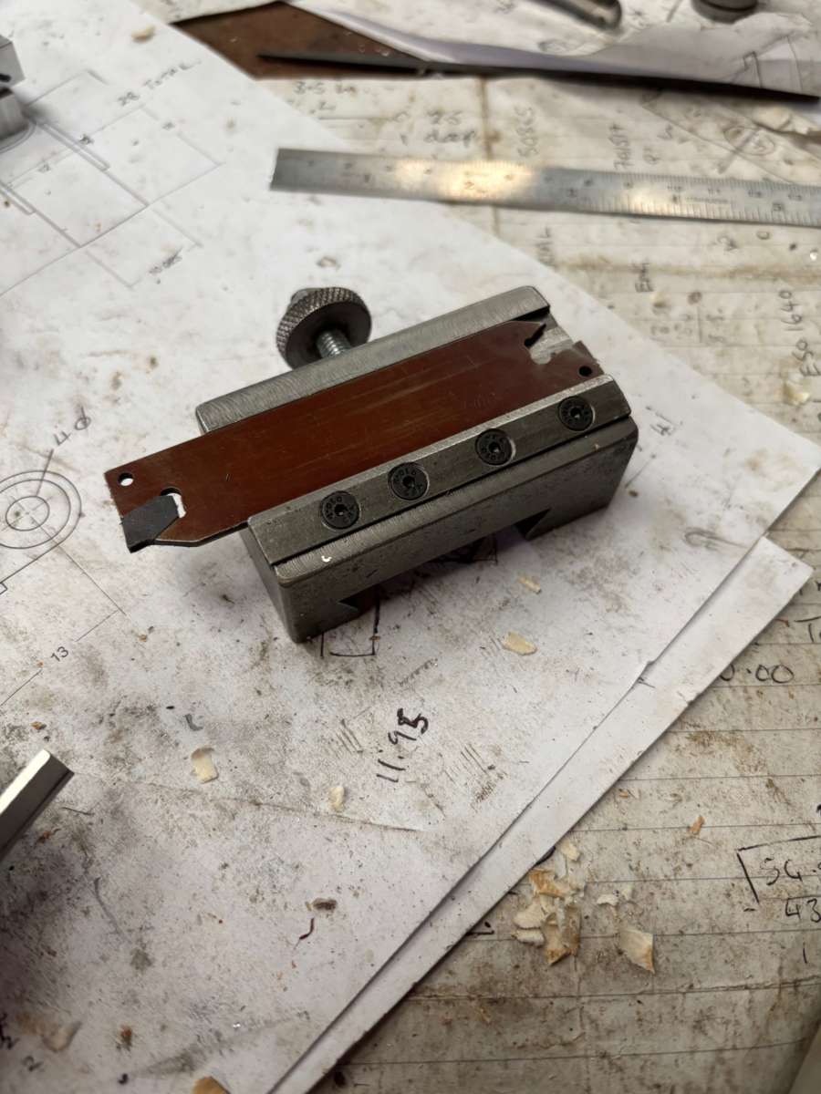

                              #817539
                              Diogenes
                                @diogenes
                                PartingTool1
                                PartingTool2
