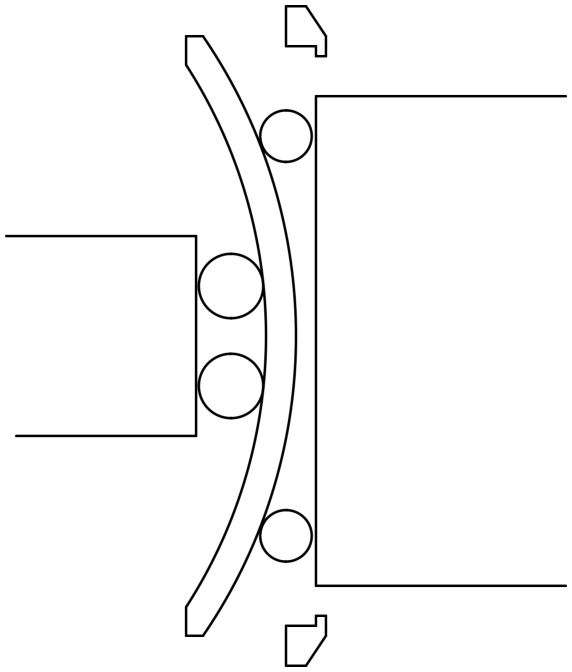

                  #758768
                  Macolm
                    @macolm
                    ClockGlass
